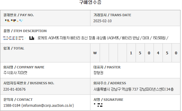

최종 결과
발품을 팔아본 후, 저는 온라인에서 새로 생산된 로켓트 배터리를 구매하게 되었습니다.
국산 제품만을 비교할 때, 한국 배터리와 로켓트 배터리 중 어느 것이 더 뛰어난지 제품 정보에 나온 수치만으로는 판단하기 어려웠습니다. 다만, 로켓트 배터리의 제조일이 24년 12월로 한국산보다 최근에 생산된 제품이며, 판매처에서는 로켓트가 한국산보다 판매량이 많고 순환이 잘 된다고 이야기했습니다. 그래서 저는 전지 제조 전문 기업인 "세방전지"에서 만든 로켓트를 선택하게 되었습니다.
